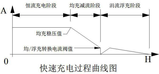

  充电特性:采用智能充电技术,充电过程无须人工干预。严格按照蓄电池充电特性曲线进行充电,采用“恒流→恒压限流→涓流浮充”智能三阶段充电模式,使每节电池都能够较快地充分地充满电,避免过充电,完全做到全自动工作状态,无需人工值守。
  适用电池范围广:充电电流可在10%~100%额定值内任意设定,且不受输入交流电压变化的影响,在恒流充电期间电流维持不变,无需人为再调整。
铅酸蓄电池充电模式:
  智能三阶段充电模式:充电初期采用恒流技术,使充电电流恒定,避免损坏电池,加速电池的老化;充电电压达到上限电压时自动转换为恒压限流充电,有效的提高了蓄电池的容量转换效率;涓流浮充使各单体电池均衡受电,保证电池容量得以最大限度恢复,有效解决单体电压不均衡现象,避免了市电电压的变化和蓄电池充电的末期造成的蓄电池过压充电的危险,大大延长了蓄电池的使用寿命。

  充电模式:    均浮充电压自动转换,恒流充电;
  充电程序:    “恒流→恒压均充→均充减流→涓流浮充;”
  均浮充转换点:    15A  (输出最大电流的1/10);
