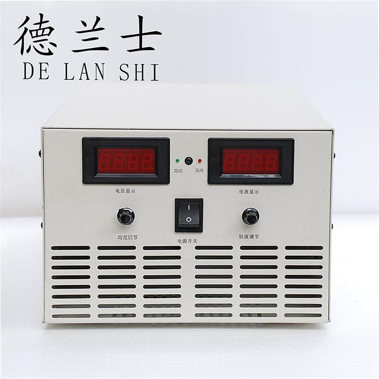

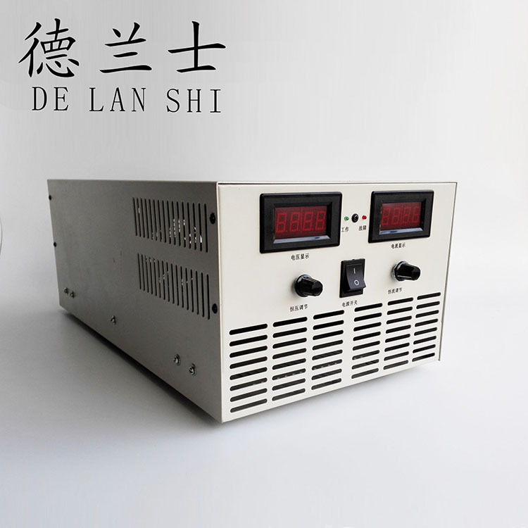

以下图片仅供参考,产品实物根据要求有所改动:
