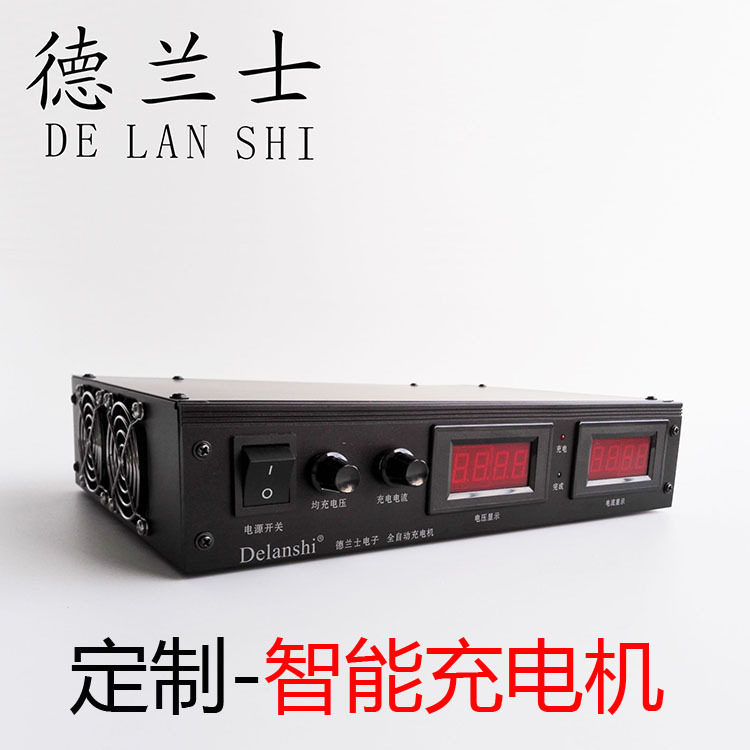

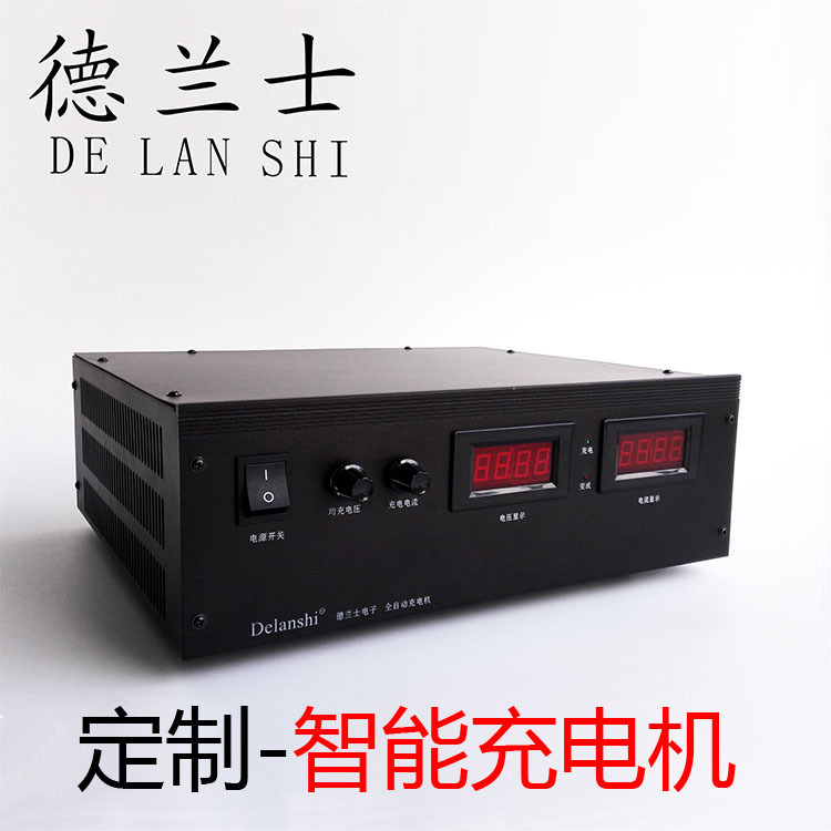

CD-60V25A主要技术参数
品牌   德兰士电子——智能充电机
外观   外形尺寸:    300mm×210mm×68mm ;
  整机重量:    约3.5kg;
  电压电流显示:    双表头显示电压电流;
性能   输入:    输入电压:   AC 单相110V 、220V ± 15% 三相380V ± 15%或 DC/DC ;
   输入频率:   50~400Hz任选;
  充电电压:    标称电压: DC:   60V(视参数而定);
   浮充电压: DC:67.5V(视参数而定);
   均充电压: DC:72.5V(视参数而定);
  充电电流:    DC:0~25A恒流       (固定或可调);
  输出功率:    0~ 1812.5W       (视参数而定);
  充电模式:    均浮充电压自动转换,恒流充电;
  充电程序:    “恒流→恒压均充→均充减流→涓流浮充;”
  均浮充转换点:    2.5A  (输出最大电流的1/10);
  智能化:    充电过程全自动,无需人员看守;
  效率:    ≥ 95%;
  功率因素:    ≥ 85%;
  平均无故障时间(MTBF):    ≥5000H;
  绝缘强度:    输入对外壳:   ≥AC1500V;
   输出对外壳:   ≥AC 750V;
   输入对输出:   ≥AC1500V;
保护   输入输出全隔离;
  输入过压,欠压;
  输出过压,过流,短路;
  整机过热: 整机过热保护阈值:80-85℃时智能风冷;
环境   工作温度:    (-20~70)℃;
  贮存温度:    (-40~70)℃;
  相对湿度:    90%(40±2℃);
  大气压力:    (70~106)kPa;
适用范围    广泛应用于电力直流屏系统、船舶、通信、科研、游乐、牵引、电动汽车充电桩等充电设备。

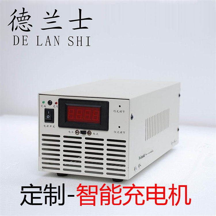

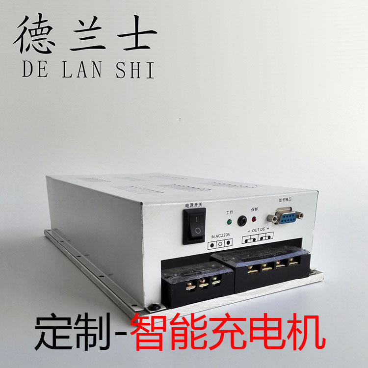

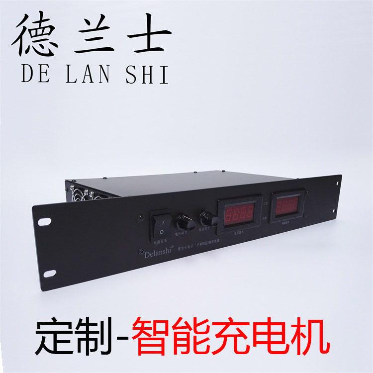

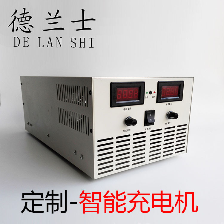

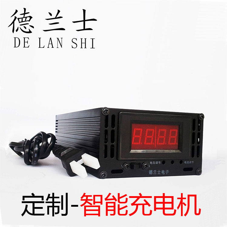

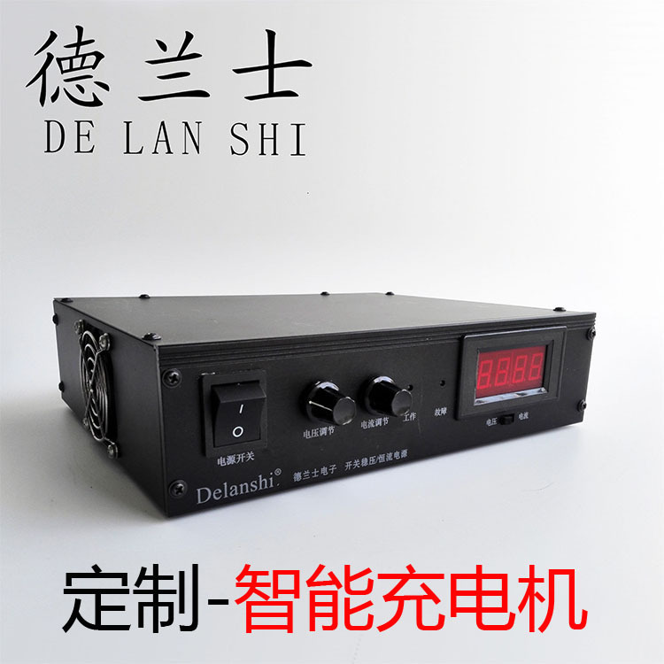

以下图片仅供参考,产品实物根据要求有所改动:
